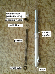

rozebraný přední tlumič

Nyní je potřeba vylít olej. Vyšroubujte zátku, kterou jste si před chvílí povolili, vyndejte podložku, trubku, další podložku a pružinu (pozor na polohu podložek). Připravte si nádobu, tlumič otočte a vylejte olej – nechte tak půl dne, občas tlumič roztahujte a zasunujte, aby se vylilo co nejvíce oleje.
Až se vám bude zdát, že už tam toho moc není, tak to zase otočte a do každého tlumiče nalijte 486ml oleje (nebo vyndejte pružinu, šavli zasuňte až úplně dolů a nalijte tolik oleje, aby hladina byla 175mm pod horní hranou šavle). Na závěr už jen stačí všechno správně zpět namontovat a máte hotovo.

Zespodu na tlumiči je imbus, ten ale jen tak ven nepůjde, začne se protáčet a pokud nemáte speciální asi půlmetrový klíč velikosti SW27, který se strčí do tlumiče, nepovolíte ho. Jedna možnost však je: dopravte tlumiče do nějakého autoservisu, tam většinou mívají vzduchové pistole (používají se na povolování a utahování kol na autech). Je potřeba vzít správnou velikost imbusového nástavce a postavit tlumič obráceně. Pak chytněte tlumič za tu silnější trubku a tlačte ji dolů (aby se tlumič stlačoval). No a mechanik vezme pistoli a těmi rázy, které ta pistole dává, navíc pod tím stlačením, půjde ten šroub povolit.
Nyní stačí obrátit tlumič (zpět do "normální" polohy) a vylít olej (tou dírou po imbusu). Potom sundejte svorky, které jistí gufera před posouváním – jde to šroubovákem. Pak chytněte tu silnější část do svěráku (přes hadr!), nebo to můžete zkusit se spolupracovníkem, který to bude držet, a vezměte za šavli (ta chromovaná trubka, co se zasouvá) a pořádně s ní trhněte. Mělo by to jít ven, nebo by se gufero mělo alespoň pohnout, v tom případě to zopakujte. Jestliže se nic nestalo, tak jste málo trhli. Až se vám to podaří vyndat, pokuste se všechny součástky zachovat na tom místě, kde byly.
Jak jste to vytrhli, tak už se tam gufera volně pohybují, takže je stačí sundat a nandat nové, řádně namazané vazelínou, která by měla být v balení s gufery. No a teď stačí to tam zase naskládat zpět, zespoda přichytit šroub a utáhnout ho (zkuste tam dát pružinu a tlačit na tlumič, pokud se bude šroub protáčet, nezbývá než zase do autoservisu). Nakonec stačí jen nalít olej a hurá skákat!
