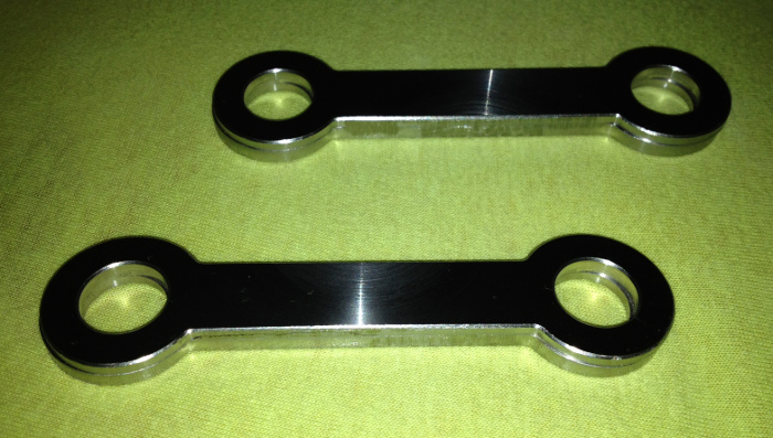

Nyní k samotné úpravě – její popis i provedení je v podstatě velmi triviální, je pouze potřeba upravit (zkrátit) díl, který je ukázán na fotografii, nebo lépe – nahradit ho dílem nově zhotoveným podle uvedeného nákresu (prostřední obrázek).
Jelikož mají modely Yamaha DT125LC (to samé platí i pro DT80) jiné přepákování, vypadá nahrazovaný díl jinak – nákres pro výrobu nového dílu pro vyvýšení LC je na třetím obrázku.
přepákování – díl k upravení nákres nového dílu nákres nového dílu pro modely LC
Původní článek z dt125.ic.cz přepracoval a doplnil: Bobo
Nemáte kde tento díl vyrobit?
Pokud máte o vyvýšení zájem, zde je kontakt na pana Kotáska, který je schopen zmiňovaný díl vyrobit a nabídl se, že zájemcům potřebný díl vytvoří a zašle:
fotografie nového dílu přepákování pro vyvýšení
